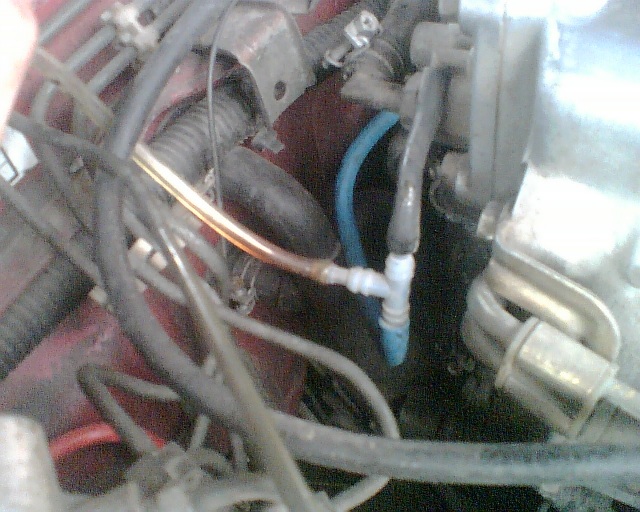

ahoj mam dotaz, mam bypasnutej solenoid takze mam z eccs hadici propojenou s fpr primo - ale plus jeste treti hadice (t-rozbocovacem) o ktere nemam sajnu co je zac - jde i uvnitr kolem ECU v tom krytu - je to navrat paliva nebo? fotka napovi snad vice
- Ireland005.jpg (134.24 KiB) Zobrazeno 2069 x

Navrat paliva
Tam je len vzduch (a niekedy aj olej
). Ta hadicka byva zvycajne vedena do budika na tlak turba. Pozri kde konci, niekde jej musi byt koniec
Ak je na konci nezapojena tak stracas vzduch cez nu.
