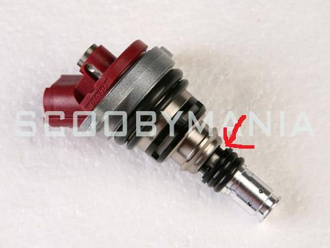

J3tb0Y
Příspěvky: 455
Bydliště: TT, Slovakia
Re: Otazka ohladne vstrekov
Příspěvek od J3tb0Y »
prosim help viete o nejakej firme na slovensku na repas vstrekov alebo stacila by len nejaka opravna sada.. mam 550 od sardu top feed high impedance a neviem akym sposobom to tam clovek namontoval ale tento plast co je oznaceny na obrazku ...asi doraz o kruzku je polamany na kazdom vstreku tym padom mi pretekaju. Popripade len tie plasty niekde zohnat O kruzky som neska kupil vsetky nova a vymenil
zkus napsat do JETservis
