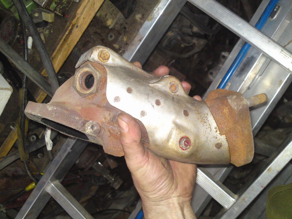

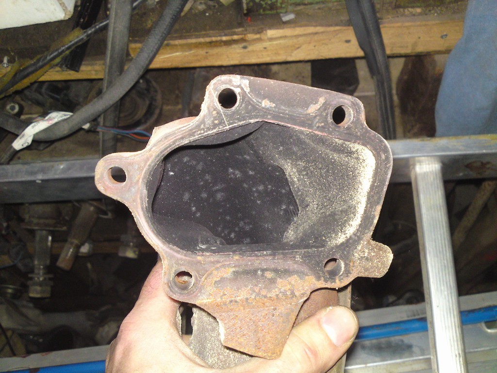

dump pipe k neznámému turbu
Re: dump pipe k neznámému turbu
r33 GTR jsem mel na s13 a slo tam bez jedine upravy ......
tady sedi jen dve diry...pokazdy dva stefty vedle sebe tam jdou stricit ale vsechny zaraz ne...podivej se nam jestli mas doma dve.... treba sedet bude a nas problem to dost usnadni....take se premyslelo o vyrobe dumpipe ale bylo by lepsi tam dat origo aspon se vi ze to vydrzi
jo jo to bude asi ono
z čeho to je ?
jinak SZ
- Fizzbiker
- Příspěvky: 3410
- Bydliště: cca Brno
no ja to varil z bezne topenarske trubky (prvni koleno) pak bude vlnovec a dal uz tenka, proc topenarska? vychazim z toho ze i litinove svody jsou lepsi nez nerez (krom hmotnosti) a druhak prave proto ze se to dobre vari :-) jo a navic je to za sranda cenu a dkyz se nepovede proste zahodis a udelas druhe :-)
