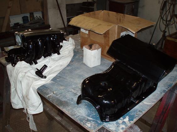

ja sem ji delal podle sr vany proste zvecil a dal dovnitr ti klapky preposteci ale bohuzel tet ji nemam doma abych mohl nafotit :( mam jen tuhle fotku
Re: zvětšení objemu vany
Když už se zvětšuje vana, doporučil bych upgradovat i výpušťák, neboť je opravdu dementně vymyšlený a nikdy nevyteče všechen olej. Jistě, řeší se to stříkačkou nebo odsávačkou, ale když něco dělat s vanou, upgrade výpušťáku bych přidal na seznam.
