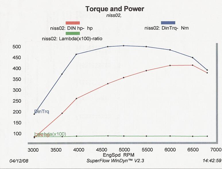

sem se splet tohle sem chtel dat
graf brzda.JPG (41.76 KiB) Zobrazeno 10059 x

Bohužel dost idealizovaný graf (strašně málo bodů a ještě nejsou rovnoměrně rozmístěné na ose x), ale pokud je z reálných dat pak to musí být radost s takovým autem jezdit. Pravděpodobně je to dosažení s relativně malým turbem, tipuji někde 28RS - 2835, maximálně 3071 ...... co tam máš ? Protože to jde zajímavě od spoda, ale zase to umírá moc brzo nahoře. Buď je tedy málo průchozí hlava (vačky) nebo je to opravdu malé turbo. GT30 by měla jet na 2L motoru hravě do 8000tis otáček skoro lineárně a tobě už to po 6500padá. A vypadá to také na vyřezneou regulaci vačky co ?

jo je to 28/71, chtel jsem aby to slo od spodu a pocital jsem ze to pujde i do trochu vysich otacek ale i tak to ma pomerne slusnej rozsah. najdu nekde podrobnejsi hodnoty a hodim to sem. motor na to ma ale ja bohuzel zatim ne. du jezdit :P
