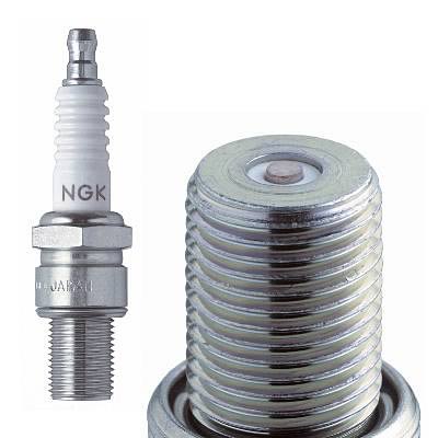

tohle je možné řešení http://www.summitracing.com/parts/NGK-2322/
velmi odolná svíce,které nezáleží na teplotě,funguje na principu povrchového výboje,levná.Jediná potíž je,že potřebuje výkonné kapacitní zapalování,zato ovšem nabízí dlouhou jiskru a nevadí jí karbon

adner píše:tohle je možné řešení http://www.summitracing.com/parts/NGK-2322/
Stacilo by jej cca 50 000 az 55 000 voltov?

kluci tohle není univerzální návod "tahle svíce je vždy nejlepší",toto je zatím jen úvaha k nalezení co nejodolnější svíčky pro extrémní podmínky.Konkrétně tahle poslední se vůbec nehodí pro klasické oem zapalovací soustavy,potřebuje mnohem vyšší napětí pro přeskok a taky rychlejší náběh.Čím vyšší tlak,tím víc se požadavky stupňují.Pokud ovšem mám zapalování vysokého výkonu,budu moci využít její pozitiva...std zapalko vytvoří jiskru o energii asi 60 mJ, performance indukční či kapacitní 120 - 300 mJ,extrémy i víc..kapacitní má mnohem rychlejší náběh napětí na elektrodách, laicky - mnohem menší citlivost na karbon,bohatost,nezáleží na materiálech a kvalitě jiskřiště = levná svíčka atd..Ladičům mohu jen doporučit,řeší maximum problémů se zapalováním např nedostatek energie při vysokých otáčkách - misfire - především při vyšším tlaku a redline atp..
