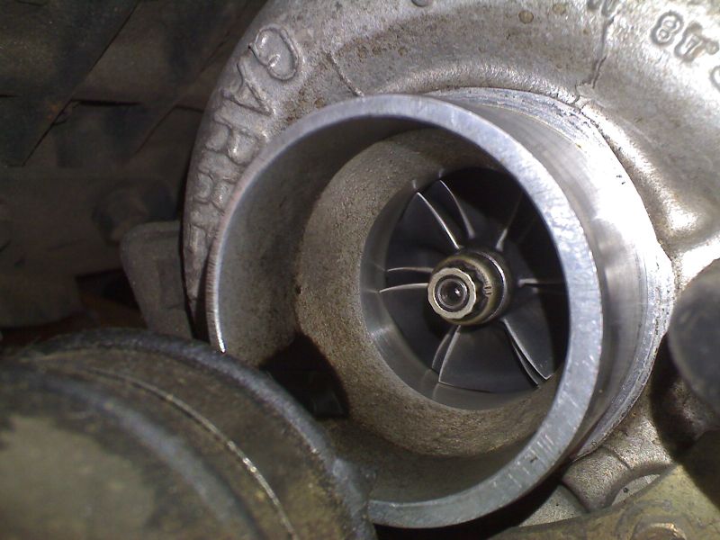

Víko je drobnost, jako že kvůly tomu že je uvolněné to nekouří??? Já jsem si myslel, že už jsme konečně identifikovali závadu :cry: . Turbo jsem kontroloval jenom přes vůle a ty byly to stran minimální (skoro jsem s ním ani do strany nepohnul) a do předu a do zadu nebyly žádné, ale olej byl už před turbem, viz foto dole. Jinak lopatky jsou rovné bez známek nějakého poškození.

Takže dneska jsem měnil svíčky a začal jsem prověřovat, co by mohl způsobovat olej, který jde z vaček. První jsem vyměňoval svíčky, byly tam svíčky Denso PQ20R s odtrhem 1.1mm vyměnil jsem je za NGK BCPR7ES s odtrhem 0.90mm, pocitově se mě zdá, že motor jde rychleji do otáček. Staré svíčky jsou takové: 1. - 3. svíčka OK 4. svíčka celkem dost začouzená (viz foto dole). Potom jsem začal prověřovat PCV ventil, vyšrouboval jsem ho a vyčistil v technickém benzínu, fungoval a funguje OK, když jsem foukal do části, kde je závit, tak se uzavřel a nedal se profouknout, když jsem foukal do části, kam se napojuje hadice, tak se dal profouknout úplně lehce, ale byl celý celkem zaolejovaný. Potom jsem lepil koleno od odvětrávání vaček, které se tam uvolnilo (koupil jsem na to lepidlo odolné do 300°C) tam už bylo celkem dost oleje. Potom jsem rozpojil hadici, která vede od odvětrávání vaček do nasávání vzduchu do turba a tam už je oleje jako 2 svině, takže je jasné, že olej jde do turba z vaček. Jinak jsem hledal nějakou tu hadici, která jde z odvětrávání vany, ale nejsem si jistý, jestli je to ona (viz foto). Všechno jsem nafotil a teď potřebuju poradit, co s tím?
Svíčka 1
Svíčka 2
Svíčka 3
Svíčka 4
PCV ventil (před čištěním)
Hadice za PCV ventilem
Zaolejované koleno z odvětrávání vaček
Takto vypadá hadice, která jde z odvětrávání z vaček do hadice nasávání vzduchu turba
Je toto hadice z odvětrávání vany?

Jediné, co mě napadlo, tak koupit OCT (Oil Catch Tank) do kterého bude olej z vaček odtékat, ale to jenom tento problém odkloní, ale nevyřeší ho to.
Re: Katalizátor
Chce zjistit jestli ti to nejde prez ventily? By stalo zato nechat udelat gufera na ventilech ale to už mužeš udelat komplet go když to rozhodiš.
Re: Katalizátor
oct nevím,..hledal bych příčinu,proč ti to tak sere olej do sání,předpokládám,že tlačíš seriově..
olej do výfuku může jít klidně přes turbo..stačí když mu přicpeš vývod oleje a i na bezvůlovém turbu ti tam olej vytlačí přes těsnění :wink:

Talčím sériově, problém proč se olej dostává do sání hledám už asi rok :D. Jinak nevím, jestli to jde i přes turbo, ale jenom tak pro jistotu, jak mám zjistit, jestli má olej volnou cestu z turba? Ale i kdyby to bylo turbo, tak to neřeší ten olej z vaček.
