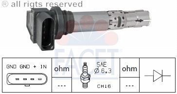

1. +12v
2. ground signal (k jednotce)
3. signal z ECU
4. ground blok

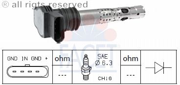

Asi podle toho jaké jsi použil.
Všimni si že zapojení co popsal Adner, neplatí pro ty co jsou na první stránce na fotce.

adner
Příspěvky: 2480
Re: VAG cievky na ca18det
Příspěvek od adner »
:oops: adner se velmi styděla, netušila, že nová VAG je jinak...
taky jsi to sem mohl dát hned, by bylo jasno...
