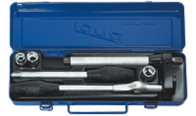

Tak jestli tobě někde něco cvaká tak na to jsou doktoři já používám tohle. :D :D :D
Je to divné ale zase 300ZX
Re: P: 200sx S14a - 12/2000 - 105.000 km
tuhle jsem měl taky, než mi ji čobli, asi nejlepší co jsem měl a kupoval jsem ji tuším za cca 5, kolik stojí ted nevím
ted používám tu cvakací, ale dopředu můžu říct, že do 150Nm je téměř nepotřebuji, už to mám v rukách, takže pokud necvakne ve správnej vím že musím pootočit na volno a ona cvakne jak měla
hele tohle se snad kurva krade seriově..a jo stála 5 ..taky ji už nemám .. ted mi tu cvaká nějaký půjčený za litr :)
