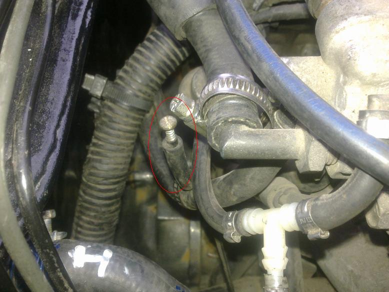

poradí někdo kam zapojit tuto hadičku ? myslim že už byla zaslepená když sem auto kupoval vede z selenoid valve
Příspěvky: 4813
Re: OT
Je to zbytek po alternativnim zapojeni FPR.
FPR je standartne zapojenej pres solenoid. Mas ho napojenej primo na sani.
Solenoid muzes s klidem vyrusit.
