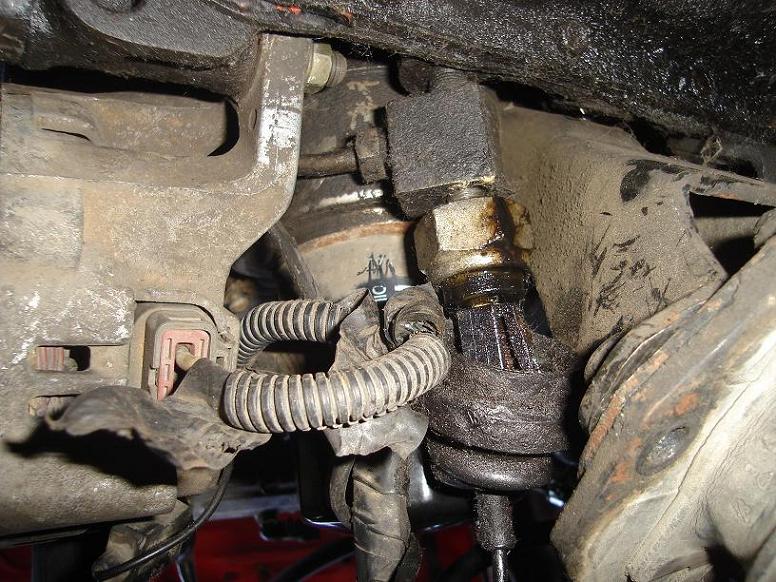

Noo do caratu sme o jazdeni ani nesnivali, a ani po carate. Auto stale dymi, lebo pretlaca olej cez loziska turba. A tam sa to straasne pali.
Kedze zrejme nemam restriktor, ktory by som asi mal kupit, a este neviem ako to bude s montazou, chcel by som sa aspon spytat ci to neni nahodou toto (na fotke) alebo ci ma ist restriktor namiesto tohto. Tento "predmet"
sa nachadza pod olejovym filtrom, a z jednej strany je privod oleja, potom odvod, a olejove cidlo. Dik za rady.

Re: horenie a klepanie :-(
restriktor je na bloku na strane turba, z neho ide olejova trubka do turba. kazdy ca18det motor ma restriktor v serii.

Ale on ma ET nie DET.raddy píše:restriktor je na bloku na strane turba, z neho ide olejova trubka do turba. kazdy ca18det motor ma restriktor v serii.
aha, pardon. v tom pripade sa musi pouzit restriktor. nie je problem prehladat celu trasu oleja turba a skontrolovat ci tam restriktor je alebo nie....

ET ho má v serii určitě taky,rozum psal,že by blok měl být stejný
To neviem ci je rovnaky.. DET ma privod oleja do turba zo strany vyfuku a vraj ET ma privod zo strany sania a hadicou k turbu... tak neviem ci su rovnakeblázen píše:ET ho má v serii určitě taky,rozum psal,že by blok měl být stejný
ja vam pofotim cely motor podrobnejsie, mne sa privod oleja straca niekde pod sanim. neviem kam ide. a praveze neviem ako restriktor vyzera, dostal som vela odlisnych nazorov.Jimmbo píše:To neviem ci je rovnaky.. DET ma privod oleja do turba zo strany vyfuku a vraj ET ma privod zo strany sania a hadicou k turbu... tak neviem ci su rovnakeblázen píše:ET ho má v serii určitě taky,rozum psal,že by blok měl být stejný
EDIT: fotky celeho motora stale nemam, ale ten motor je od slika, vraj tam iba odislo turbo. Je to aj cele zaprasene od oleja. Takze ktovie kto co casom potreboval, a preto tam restriktor byt nemusi. A pretlaca olej uz cez to druhe turbo, co som tam montoval.

a inak co sa toho vystupu na turbo tyka motor CA18ET ho ma tak isto ako ca18det a niektore typy ako napriklad tento co maju chalani v aute ho ma vyvedeni s pod Tčka na ktore je nakrutene cidlo oleja
ja by som pozrel na to zapojenie benzinu inak tam nemas co pokazit prio zapajani a ked chyti tak predzapal je good
