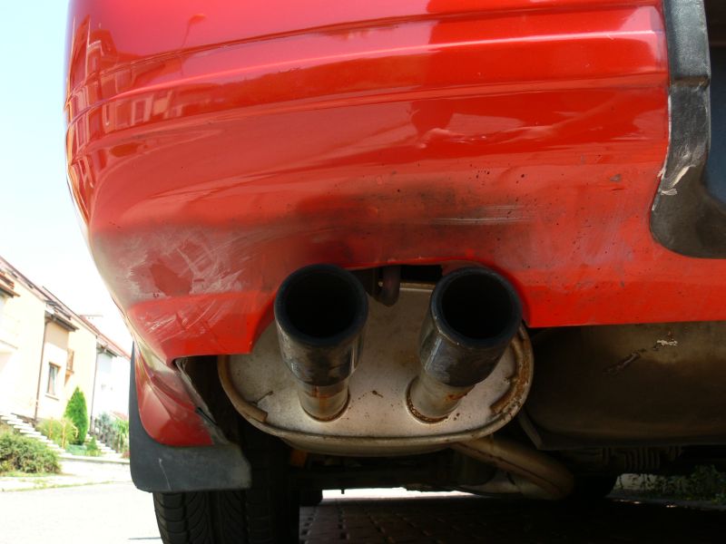

Zdravím, před nějakou dobou jsem řešil koupi katalyzátoru přes bazar tady na fóru. Psal jsem, že jsem málem neudělal emise a proto jsem chtěl koupit nový katalyzátor, psal jsem rovněž, že mám na autě začouzený zadní nárazník (asi každé 3 týdny umývám auto a pokaždé za ty š týdny se trochu začoudí) doporučili jste mě abych nekupoval rovnou nový katalyzátor ale abych první zjistil, co to způsobuje. Doporučili jste mi, abych zkontroloval váhu vzduchu a lambdu obojí je OK. Protože to nechci řešit v bazaru fóra tak jsem to radši přesunul sem, a chci se zeptat, co to začouzení může způsobovat??? Ještě dodám že turbo je asi taky OK, protože při plných otáčkách a seskočením s plynu nejde z výfuku žádný kouř...

Ještě dodám foto jak je to začouzené...

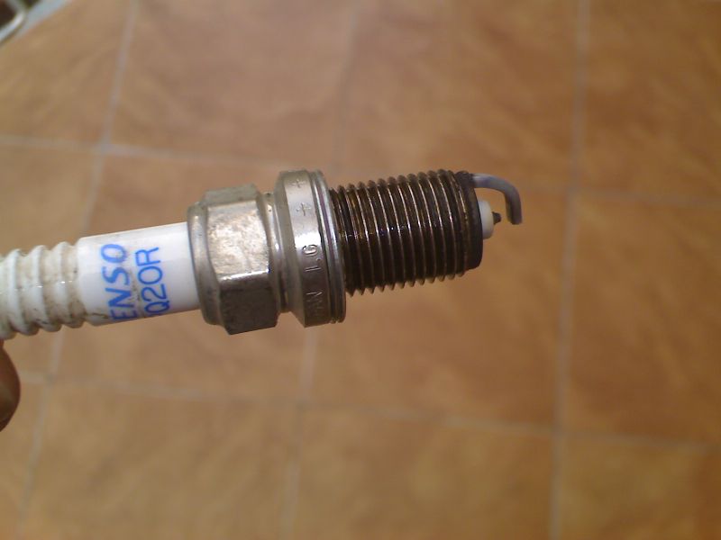

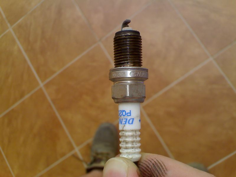

Mno tak svíčky jsou v pohodě, radši hodím i foto, ale vypadají OK.
Mno tak co to ještě může být???
raddy
Příspěvky: 4812
Bydliště: Piešťany, Slovensko
Re: Katalizátor
Příspěvek od raddy »
james2000 píše:
raddy píše:ak si si na 100% isty, ze to nie je zo spaleneho oleja, tak to moze byt jedine z nespaleneho benzinu-prilis bohatej zmesi.
zacni kontrolou sviecok, ak su spinave a cierne, tak ich vymen a chviliu pojazdi. ak aj nove ostanu cierne, zmeraj tlak benzinu a kompresiu. A este napis ako vies ze lambda a AFM su v poriadku, skusal si ich menit za ine?
Ha, to mě nenapadlo, :wink: vyzkouším sse podívat na svíčky, AFM i lambdu jsem prozkoušel podle servisního manuálu.
Jestli je to olej to nevím, ale podle návodu by měl přítomnost oleje značit modrý dým z výfuku a ten tam není...
no ak sviecky vyzeraju takto cisto, urcite to nebude od nespaleneho benzinu. zacni kontrolovat unik oleja...

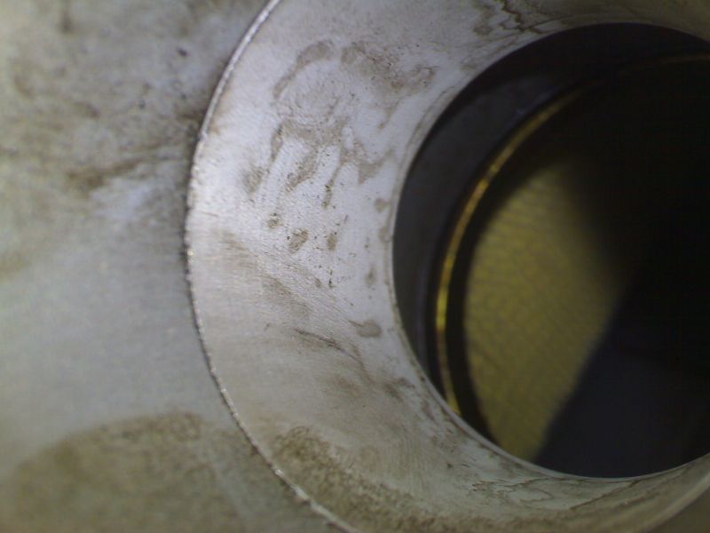

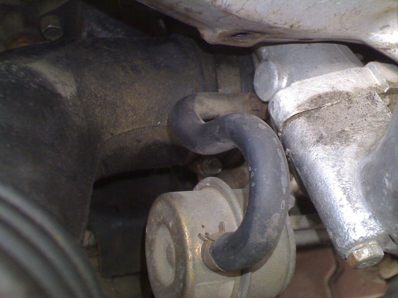

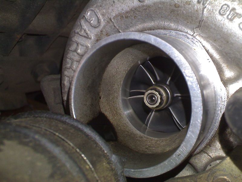

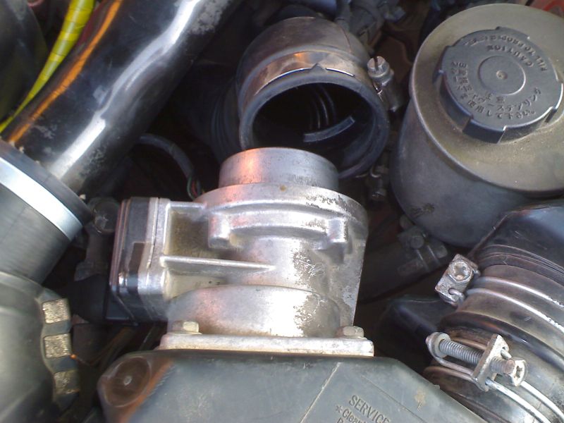

Tak jsem byl zkontrolovat turbo. Sundal jsem hadici od sání a zjistil jsem, že celá hadice je celkem dost zaolejovaná (viz. foto), oddělal jsem hadici od sání turba a zjistil jsem, že přímo před "turbínou" je asi 1mm oleje :( , to asi nebude dobré, ale celkem mě potěšily vůle lopatek, do stran není téměř žádná(skoro jsem s tím ani do stran nepohnul) a na horu a dolů není vůbec žádná. Zároveň jsem kontroloval množství oleje, měnil jsem ho asi 3 měsíce zpátky a nijak ho neubylo. Způsobuje to začouzení toto???
doublejay
Příspěvky: 1642
Bydliště: Jihlava, CZ
Re: Katalizátor
Příspěvek od doublejay »
Pokud je olej za filtrem, v hadici k turbu, tak se tam jistě dostal z odvětrání vaček (hadice spojující víka ventilů a vedoucí vzduch za AFM). Olej bude v celé trase vzduchu - od IC až po klapku.

Zdar, díky moc všem za odpovědi, zatím jsem spokojený, že se alespoň našlo kde to je :wink: .
Takže reaguju na odpověď Raddyho:

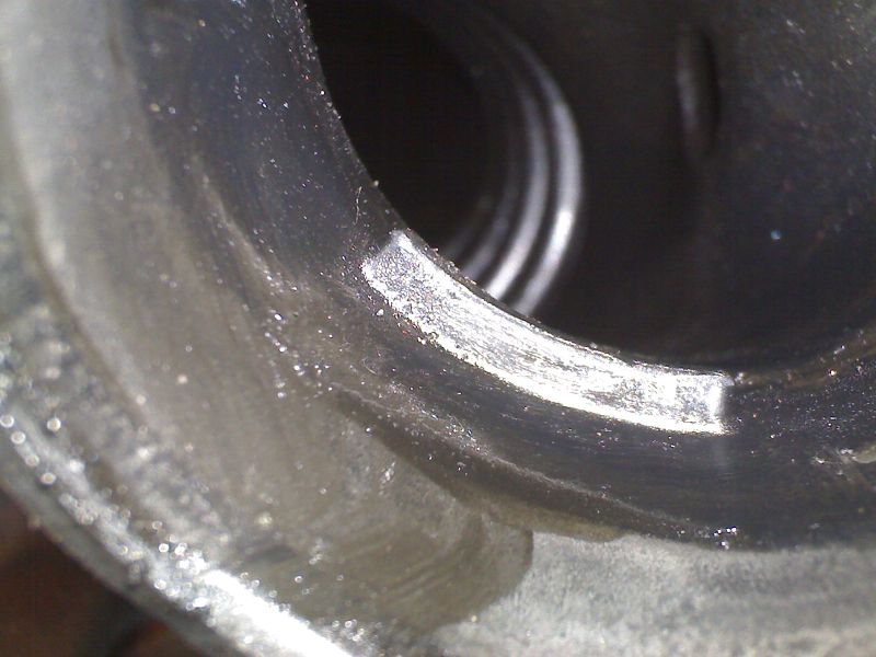

1. Píšeš, že to může být olej z odvětrávání vaček a pokud by to byl, tak by byla zaolejovaná celá hadice od krabice sání až po sání turba. V mém případě je zaolejovaná hadice ze vnitř od AFM až po sání turba, a zvenku je zaolejovaná asi 15cm od sání turba směrem k AFM (viz předchozí fotografii). Píšeš, že v takové případě je na vině nízká komprese, ale pokud je nízká komprese, tak by měla být docela velká spotřeba oleje, nebo ne???
2. Píšeš, že to může být olej z turba, když jsou špatné tešnění. Výfukové tesnění se zdá být OK, ale jak je to ve vnitřku turba tak to nevím. Extrémně špinavý filtr vzduchu taky není je měněný asi před 2 lety...
Jinak oleje opravdu moc za ty 3 měsíce neubylo, teď je olej tam 2mm nad tým měřícím válečkem, který je na konci toho ocelového lanka.
Tak a to je všechno co jsem zjistil :wink: .
Toto je AFM ze strany turba tady ještě olej je.
Až po sem jde v hadici olej.
Až sem (až k AFM) je olej.
