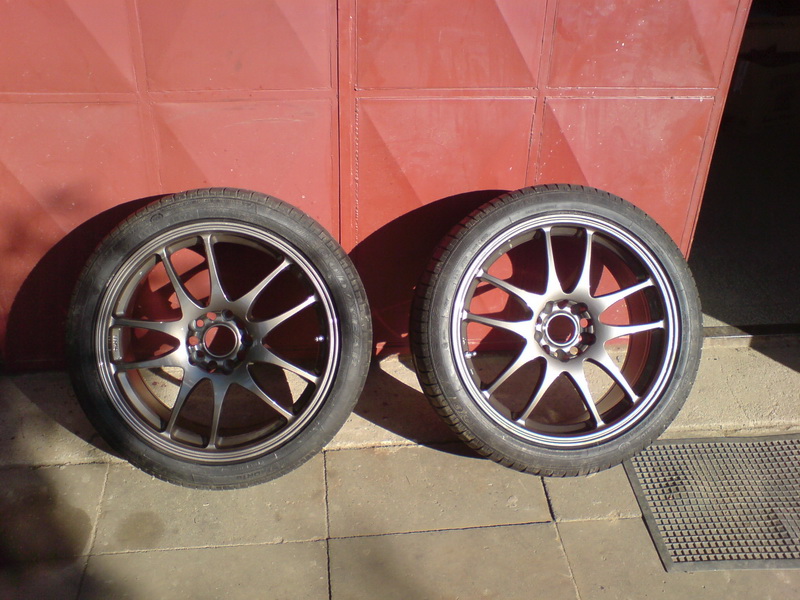

Má tu někdo na dvoukilu kola o rozměru 18/9,5 ? Potřeboval bych vědět jaké ET by bylo nejvhodnější abych nemusel použít podložky . Chci je dát na přední i zadní nápravu. JEště bych mě zajímalo jestli lze na tak širokej disk dát 225tky gumy, na předek bych širší moc už dávat nechtěl ..
Jinak mám vybrané tyto kola :
Jsou to Rota Torque Drift ,jako má Chosse na FDčku.

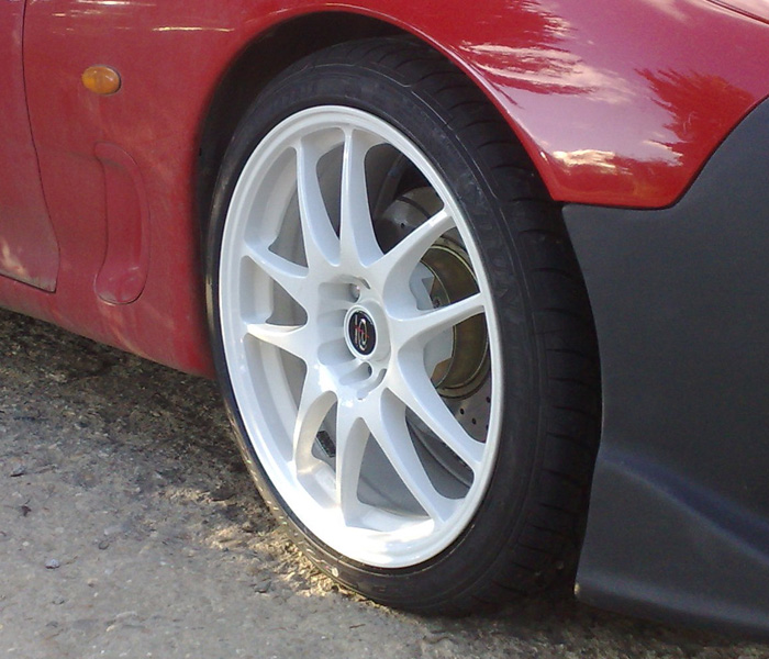

ok kdyz myslis? a hranu rafku ti kreje co? nic nafouknutyho nemam na te gume..jak sem psal...je to krasne rovny...225 je na 8,5 malo.....
Re: Kola na S14

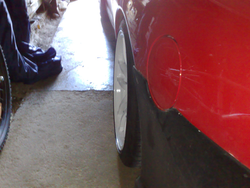

Bohuzel jinou fotku nemam...takovyhle pocty co tady haze chose jsou pekny nez poprve zaparkujes u obrubniku...pak si budes rvat vlasy ze jsi nekoupil misto 225 aspon 235 gumu.
Tady jsou moje, 18x8.5 s pneu 245/45, kde je co nafouklyho? naopak....krasne schovavaji hranu disku

konkretne na te zadni jde videt ze jsou boky do A a hranu disku moc nekrejou, ale to asi vis...ok..tak hodne stesti u obrubniku...
