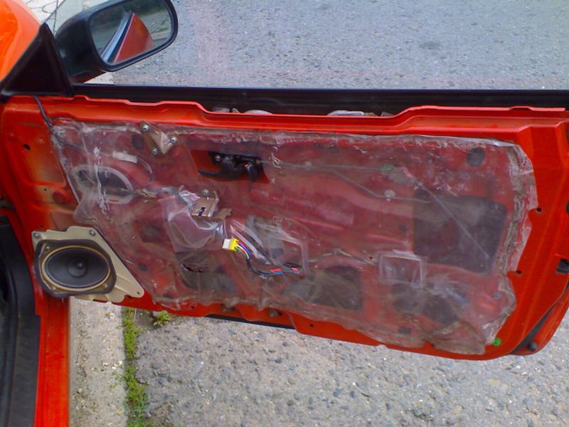

Jestli je ten vnitřek dveří stejný a sedí díry, tak to nevím. Jediné co pro zjištění můžu udělat, je fotka.

diki diki, teraz by to chcelo este dat dole ten igelit:)

Njn, to bude trochu složitější - buď budeš muset počkat do jara, protože auto mám zazimované na chalupě :D , nebo ti to bude muset nafotit někdo jiný...
Re: prastavba manualnych okien na elektricke
dnes ti to odfotim ked si spomeniem a bude este svetlo ked sa vratim domov..

Tady je fotka dveří s elektrickým stahováním bez tapecu a bez igelitu
