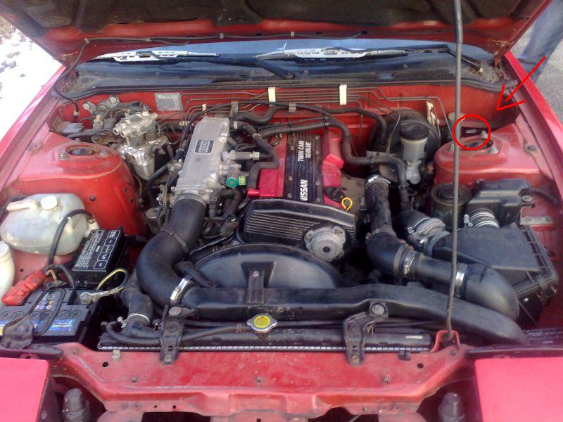

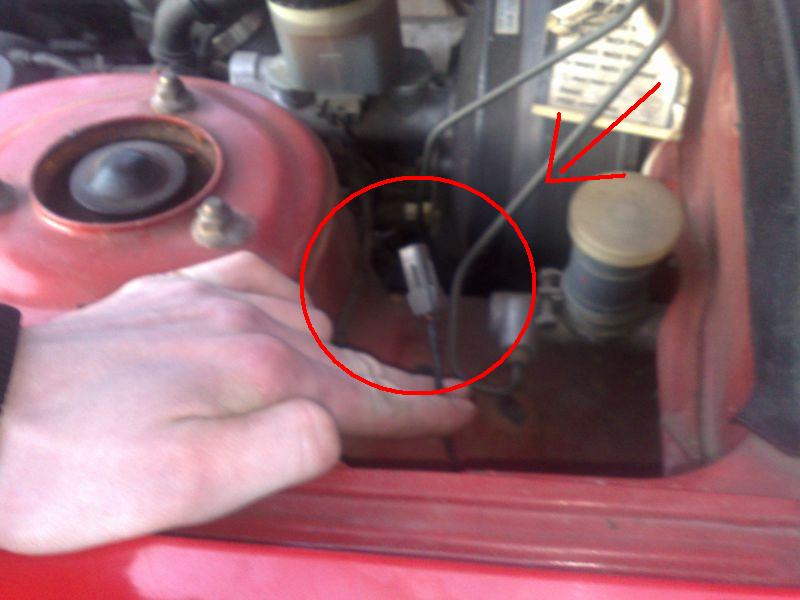

Tak uz sem zase pisu ... vubec si nvm rady kam tenhle konektor ma vest ... pridavam fotky prosim vas poradte ...

ten na posledni fotce se tvari jako konektor na zvysovani pritlaku sterace u ridice...ze sterace pred ridicem by mel original vest protikus. Ten mensi nevim co je...smerovka v blatniku funguje?

Podla mna je to stale ten isty.Mirek píše:ten na posledni fotce se tvari jako konektor na zvysovani pritlaku sterace u ridice...ze sterace pred ridicem by mel original vest protikus. Ten mensi nevim co je...smerovka v blatniku funguje?

Bude to jeden a ten samej , taky mě hned napadl ten blinkr ! Je to "dvoulinka" ?? Jestli jo okoukni ten blinkr v blatníku !

Idu do too 2 kable, je to videt uplne pri koncovke.OndraS13 píše:Bude to jeden a ten samej , taky mě hned napadl ten blinkr ! Je to "dvoulinka" ?? Jestli jo okoukni ten blinkr v blatníku !
