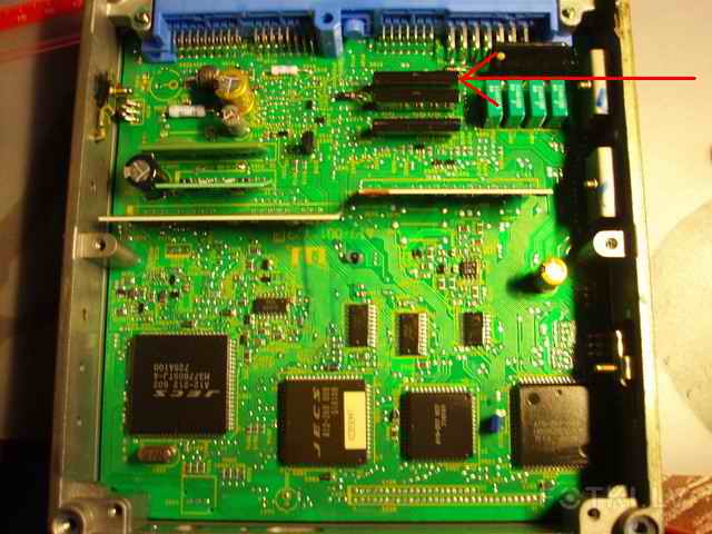

Jednoho krásnýho dne jsem si chtel odpojit varovnou kontrolku na AIRBAG, protože jsem si je vyndal a jak asi víte je za otáčkoměrem. To se povedlo ale od tý doby my poskakovala ručička tak jsem znova rozdelal,meřil napružoval kontakty natahl novej kabel koupil novou přistrojovku až to přestalo dělat a nejdou otáčky. Asi jsem si nekde štrejchl tim kabelem co de od ECU. Takže osciloskop a meřím. A NIC. žadný signál rozdělal jsem ecu našel opovídající součastku a ta je prosekla jsou tam 2 tyhle čipi a meřil jsem je mezi sebou asi se jedná o nejakej zesilovač signálu. Jedná se o čip HF9921 výrobce HITACHI. Nikde jsem ho nesehnal v ČR. Nemá nekdo možnost tohle sehnat nebo nejakou ECU co je rozbítá na ND
- Ecu.jpg (38.39 KiB) Zobrazeno 5904 x

Dekuji za radu, ale jak sem psal je to v tom švábu na desce kdybych měl datasheet k němu už bych našel cestu jak to opravit ale na netu nic takovýho není.Jo a stou ECU byla by to škoda ji kuchat na střeva a kdybych ji tam poslal takhle celou jak by se na to tvářil imobilizer?

Re: S14A ECU Nejde RPM na budíku-opraveno :)
Tak už my to zase šlape. Stačil osciloskop a trocha měření ten integráč tam byl 2x tak jsem si řekl co když je prohodím a hurá maká to. Tak jsem to měřil osciloskopem ten pin na tom druhým švábu byl volnej.Ešte sem si to napích na consult než jsem to přehodil, abych si udělal diagnostiku co se změní. A za další jsem měl ešte v loji lambda sondu ta už tam je nová a to auto najednou jede. Ještě jsem zvědav co spotřeba. Čas ukáže.
