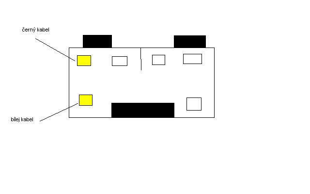

já slyšel něco,že stačí dát na konektor k airbagu pojistka ale nevim jestli je to kec, nebo pravda, hlavně nevim,na který kabely jí dát,je jich tam nějak moc :-D a bojim se abych neodpálil spolujezdcův airbag něčim, roztrženou palubku nechci :D

Re: airbag kontrolka
Příspěvek od Pelek »
Pokud jsi si menil volant za jinej a ten je bez airbagu tak zmeř odporovou hodnotu toho airbagu co tam byl. Jsou tam jenom 2 kablíky změř mezi sebou a kup odpor kolik si vyčet na multimetru a připoj ho na kable kam byl zapojenej puvodní pitel. Takhle se to dá taky opravit RJ si zjistí že tam má hodnotu a bude to OK teda pokud se to nebude muset ešte smáznout z jendotky.
v tom žlutym konektoru je víc kabelů právě..
udělal jsem pro tebe malé schéma protože foták nemam. je to zasuvka strana od volantu tam jsem to měřil. A jinka na airbagu jsem aměřil 1.3 OHM pokud se sejdeš kup tento odpor asi tak 2 kč a to jsem ešte drahej a naletuj nebo nejakej spusob přidelej.
