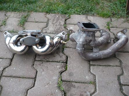

turbo mam Garrett ! takze podla vas sa nemam s takouto konfiguraciou pustat do chipovania ? ako ja na tych zvodoch nevidim nic spatne dost mi to ten motor ozivilo nato ze ten predchadzajuci majitel tam mal toto si myslim ze je to sto a jedno!!

Videl si jak vypadaj svary zevnitr na tech xs power svodech? kdyztak ti poslu foto, jako z venku pekny ale praci to vypada jako kdyby to byl prvni pokus nekoho kdo se uci varit, snesly by trochu zacistit. btw ta t3ka ma na vstup oleje prirubu?

MYSAK píše:Videl si jak vypadaj svary zevnitr na tech xs power svodech? kdyztak ti poslu foto, jako z venku pekny ale praci to vypada jako kdyby to byl prvni pokus nekoho kdo se uci varit, snesly by trochu zacistit. btw ta t3ka ma na vstup oleje prirubu?
za prve mam tie zvody uz dost dlho a zatial som snimi spokojny nech vyzeraju jak vyzeraju lepsie nez tie predtym ktore fucaly vsade! a neviem kde inde by som zohnal zvody otocene dohora!! a za druhe ja tu neriesim zvody ani turbo ale stage chipu !! to turbo ma dorobenu tu prirubu a zveceny kanal mazania na bloku to je prve co treba na ca18det motore prerobyt mazanie turba lebo na bloku je dierka o velkosti spendliku !!!

velkost otvoru mazania turba na bloku ma svoj dovod, je to restriktor prietoku oleja do turba, ak ho prilis zvacsis, tak bude olej unikat do vyfuku a/alebo sania turba.
treba napisat specifikaciu turba, vstreky potrebujes aspon 444cc (neviem ake su original na ka24). Cip pre tuto konfiguraciu je hotovy, samozrejme zalezi ake konkretne T3 turbo to vlastne mas. Kazdopadne sa nepohnes dalej bez sirokopasmovej lambda sondy na overenie stavu kvoli nejasnemu typu turba. Ak ju budes mat, je mozne aj konkretne doladenie.
