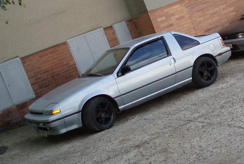

jj, existuje, dokonce to mam v aute :) Nissan Pulsar NX SE (US verze)
Re: Použití výfukové vačky místo sací?
ja ju mam taky v aute jako ty :-D
jinak origo v nasich karach byla CA16DE v tom mojem 88kW /tvoje uz si nepamatuju/
jinak tez Nissan Pulsar NX SE Twin Cam
