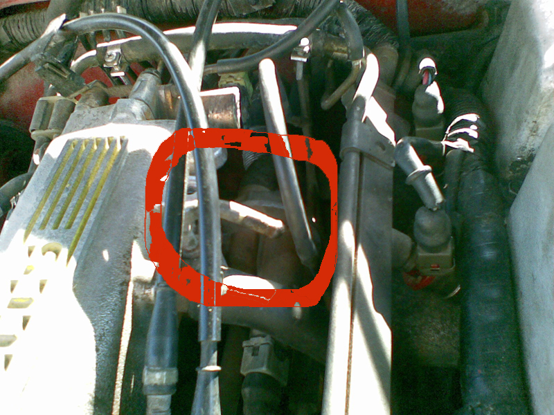

toho Zdravím pánové. Uvítal bych nápady jak to opravit. Motor má za studena velmi nepravidelný chod respektive pokud neprošlapuju plyn ta chcípne.Už při startování bez plynu nechytne. Po zahřátí už nechcípne ale otáčky stále kolísajív cca 20sec intervalech. Je to jakoby se sepl nějaký elektromotor a zvedlo to otáčky(asi to ale dělá viskovrtule ten zvuk). Na pátek su domluvený s kamarádem na změření tlaků a kontrolu předstihu stroboskopem. A když už to budu mít na dílně, tak abych věděl na co ještě případně kouknout.
Při optické prohlídce motoru jsem zjistil že všechny "Vacuum tubes-1" jsou odpojené.
Na "Intake manifold collector" je vývod s číslem 20 taky nezapojený.
Na "Canister" nejsou zapojené hadičky 7+8.

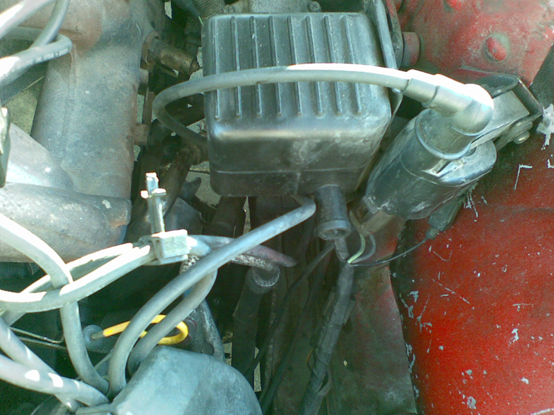

Hned za Indučkou směrem brzdovému válci je černá plastová krabice a na ní taky není nasezaná hadička (viz obr 2) a ještě pod tím je pravděpodobně díl "A.I.V" z toho taky visí jedna hadička do vzduchu.
Když jsem to kupoval, bylo mi řečeno že je to "ekologie" a že to tam není potřeba. Ale rád bych měl jistotu. Díky za vaše rady.Veškeré názvy dílů jsem čerpal z manuálu EF+EC-7

ta plastová krabice je nějaký rezonátor co je připojený na airbox..

EGR control valve už tam pravděpodobně nebyl(nenašel jsem v těch místech nic co by bylo podobné tomu na obrázku. Zůstal jen EGR control solenoid valve. Hadičky k němu jsem tedy vyřadil a zaslepil. Konektor jsem zatím k němu nechal připojený.
