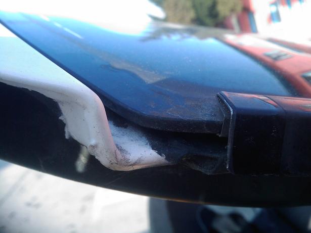

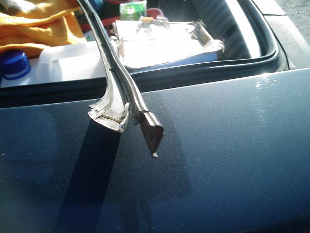

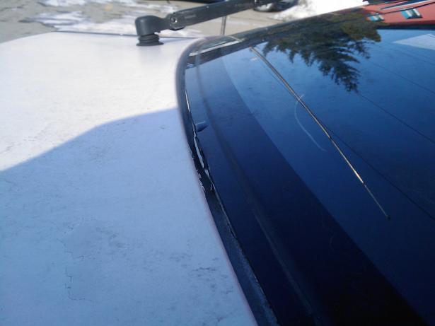

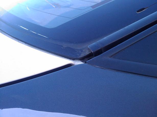

Tak jsem ti to šel nafotit snad to bude jasnější
uprostřed je vidět jak to bylo přilepené lepidlem na okna

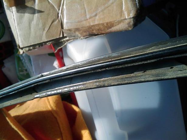

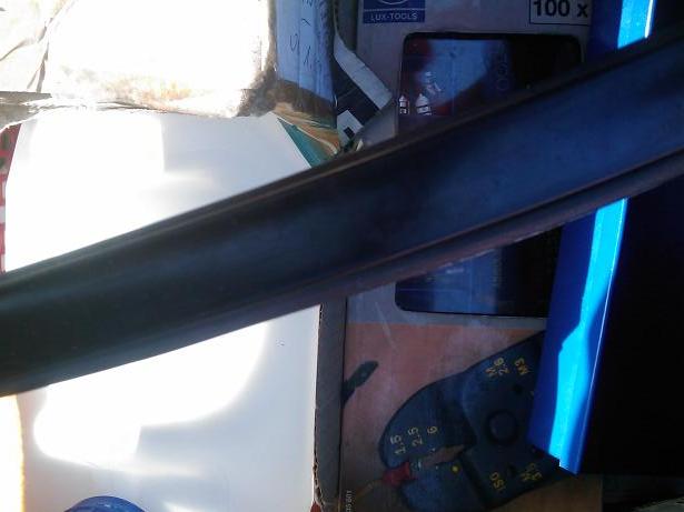

Lišta má dvě gumy jednu lepenou a druhou nacvaknutou a asi i lepenou
umístění gumových lišt
