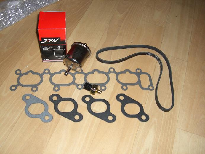

Vymen cidlo tlaku oleja, neni to az take drahe.
Nisan 200 sx s13
jetoboy
Příspěvky: 699
Re: Hučení , kontrolka oleje
Příspěvek od jetoboy »
Uprostřed čidlo tlaku oleje.Stálo mě cca 100,-
