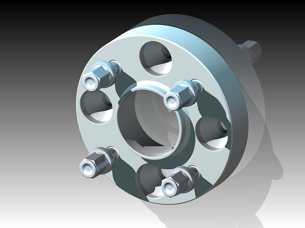

Podložky spíše min 15-20 aby měli středící průměr a delší ŠTEFTY seženeš od nějakých 70 za kus ale bacha ať vybereš správné rádlování pro M12x1,5 se dělají asi 4 . Nebo pořiď přesazenou podložku a na stávající štěfty uchyt podložku a na tu pak teprve kolo, ale taková podložka bude mít minimálně tak 25mm. Chtěl jsem je dělat, ale ještě jsem se k tomu nedostal nicméně jsem o tom pozjišťoval co šlo a mám už i nakoupené štěfty a matice do podložek
Vypadá to pak nějak takto
Rozšiřovací sada mala komplet.jpg (24.64 KiB) Zobrazeno 4413 x

na to stoupání kašli za jedno to není na SX tedy nebylo původně plánované a za další stávající spoj se nechá a nový má i svou matici takže je to jedno. Ale asi jsi přehlédl jinou podstatnou věc a tím je středící kroužek za který se středí kolo. 10mm podložka ho nemá protože je moc nízká a kolo se nebude středit

Já bych to řekl tak: dvojí spoj je pěkná věc, ale na SX bych to asi nedával sice beru jen kvalitní materiál, ale při bocích a nějakých rázech bych tomu až tak nevěřil leda silnější, ale kdyby jsi jo chtěl tak ti je udělám jak přesazené tak průchozí. Když tak písni SZ a dohodneme podrobnosti.

Když vemeš v potaz pevnost pevnost i pořádného duralu a slabší podložky a přidáš do toho drift na našich pláccích s přechody (jako hrboly a propadliny) tak bych to tam nedával (takhle beru v potaz hlavně boky a rázy protože ne každý si dá pozor přes co pojede, pro ostatní ježdění je to o něčem jiném), šteft má pořád několikrát větší pevnost pro představu 1180 proti 340 MPa a to už je lepší zušlechtěný dural (ano jsou i mnohem lepší ale praktici nic u nás v republice dostupné vše jen dovozem). U větších průřezů respektive tlouštěk podložek je to vykompenzovatelné, ale zase s ohledem na tvrdost tedy omačkání podložky od šroubům proto bych nikdy nepoužil u přesazených podložek nějaké byť standardní materiály. Samozřejmě šroub nemůže mít nekonečnou délku a jsou také hranice které by se neměli překročit s ohledem na užití ale bavíme li se o 15mm podložky je to podle mě lepší řešení.
