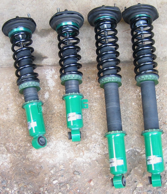

Zdravím, zohnal som R33kový tein na moju S13. Úchyty nepasujú, nemá niekto znalosti o prevarení úchytov?
Môže sa vlastne tlmič zvárať? Navybuchne?

Ososbne bych se do toho nepoustel. R33 Ma predni napravu uplne jinak resenou nez S13, takze i kdyz upravis uchyty, tak je tady velka sance ze nebude pracovat jak ma. Doporucuju prodat R33 nejakemu majiteli skyline a poridit original na S13.
Re: Pomoc Tein R33 to S13
R33 bude mit napravu asi jako primera,300ZX ne ? Cili lozisko na otaceni dole a horni rameno. A Sx pokud se nemylim MCpherson ?

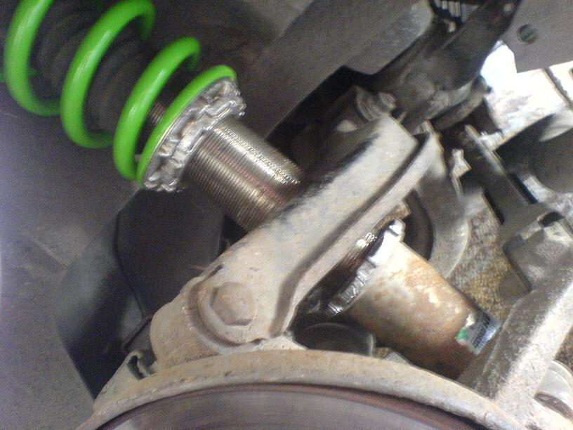

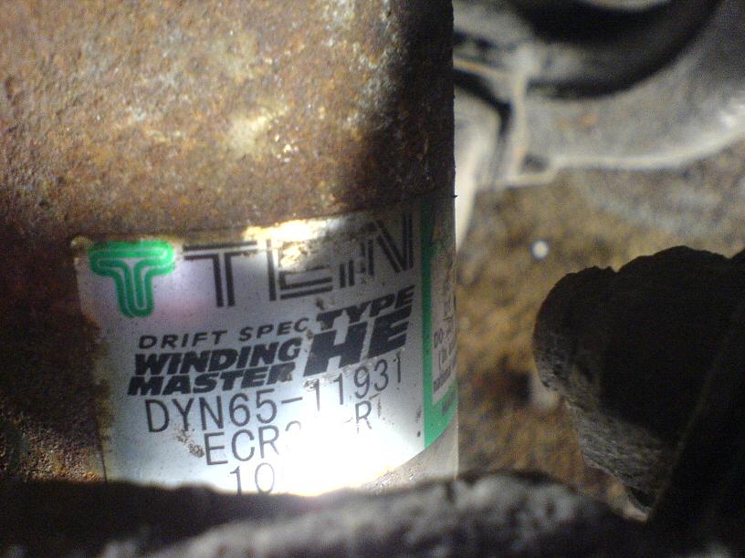

Ale na dlzku mi to sedí, zadok je bez problémov. Ale Ten predok ako píšete je mcperson, najvačší problem je v tom že sa to NEMOZE zvárat dole(na tube tlmiča)je tam napísané DO NOT HEAT, hore ložisko pasuje, aj dlžka(výška) je dobra. Tak rozmýšlam že presne ako na origo je rúra v rúre tak to osadiť do rúry z vhodného materialu. A až na ňu(rúru) privarit uchá čo držia náboj. Vonkajší priemer tlmiču je 50mm, to zasuniem do rúrky s vnútorným priemerom 50mm na ktorej budú spomínané uchá. A uchytím, aby sa to nevysúvalo(nerozpadávalo), nie o tubu tlmiča ale na matku(je napevno viď foto 2) ktorá je úplne dole. Tá prvá fot je ako to bude v konečnom dôsledku vyzerat :alien:
A odrežem zospodu ten úchyt na r33-kové rameno. Ale to až na konci keď to náhodou bude fungovať.
Existuje studené zváranie? Asi nie čo.... :flower:

zrovna ty co mas se da ten spodek koupit a vymenit...mel by jit sesroubovat po povoleni te matice? Ale stejne nebude sedet vrsek. Podle me je fakt lepsi to prodat tady na foru nekomu kdo ma R33 skyline a poridit bud jety podvozek z UK (Zemi nebo nismo.gtst doveze), nebo novy z JPN primo na SX. Kdyz budes dodatecne resit spodni uchyceni + vrchni ulozeni, tak to s praci a vsim ve finale bude drazsi nez origo.
Mimochodem R33 by melo mit stejny/podobny zadky jako S14 a ty jsou delsi nez S13tkove (seriove tlumice)

Takto to vyzerá vo finále, stačilo vysústružiť vymedzovacie podložky medzi pružinu a orig S13 uloženie.
