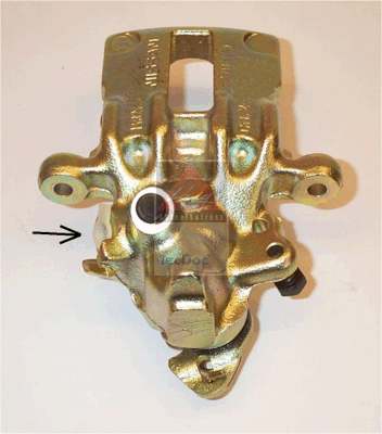

coz o to....on jako brzdic funguje, na pedal brzdi, ale to otocny udelatko nevraci...takze zatahnes rucku a i kdyz povolis, brzdi.Bobeš píše:Tak to máme stejnej problem.... taky pístek nevylejzá.... ale pry už sehnáno
Re: K: levý zadní brzdič Primera P10 2.0 92kw
Je to originál nissan(SBS) mám aj pravý aj ľavý cena za jedn kus 2500kč. Skladom s každého po 2ks. čiže 4ks.

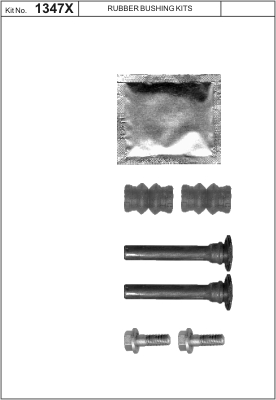

to je si myslím hodně dobrá cena... ale já jsem to nakonec vyřešil kompletní rozborkou plus koupení opravné sady a dokonce si myslím že se mi to i povedlo uvidíme až se to zajede...
- Příspěvky: 7072
kde jsi bral opravnou sadu? Ja mam 2x frenkit a nepasuje mi hlavni tesneni, ma vetsiprumer :/
těsnící sada byla autofren nebo jak se to píše a sedělo úplně všechno, bralo se to z intercars...

Ak by ste chceli viem takéto sady opravovacie táto stojí 10e 250kc, aj tesniace sady ale tam väčšinou potrebujem rozmer piestiku pre istotu.
