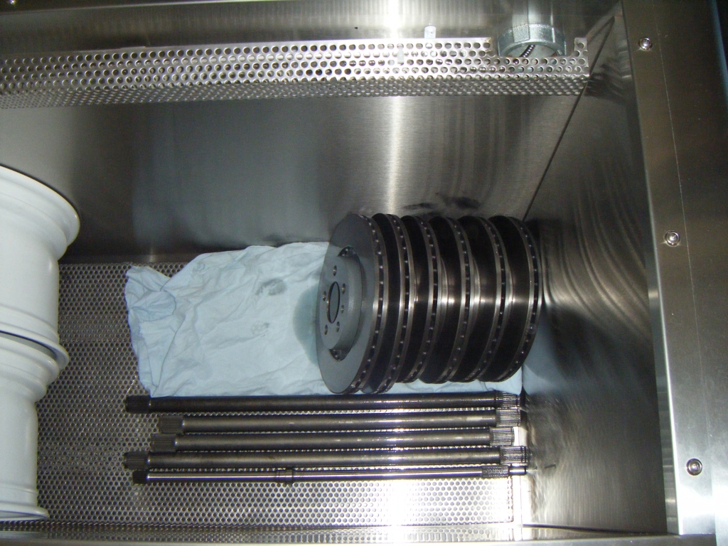

Nejvíc poznatků mám v prvé řadě o brzdových kotoučích,prošlo jich procesem několik desítek a informací je dostatek..

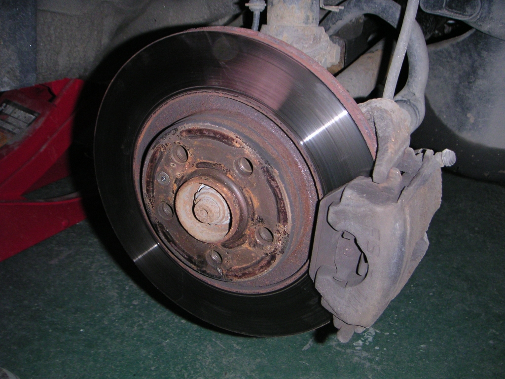

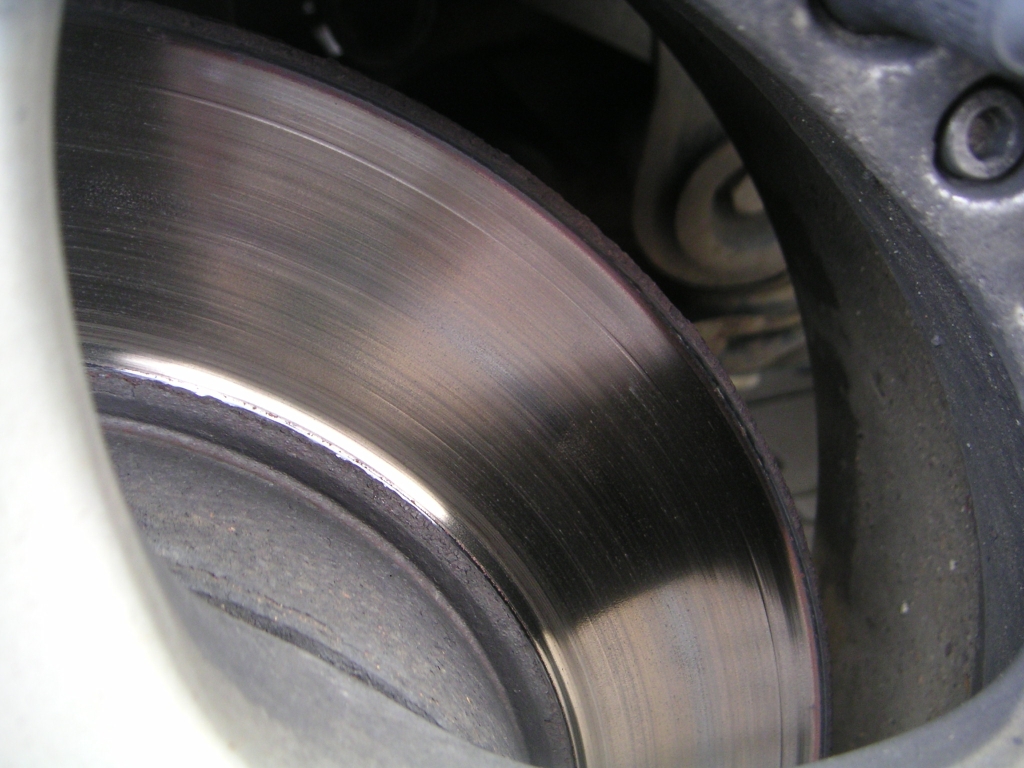

několik příkladů... kolegova oktávka,nové kotouče a desky Starline 1400kč,po 100 km se zkroutily a jezdilo se s nimi jen těžko,po 3000 km z jednoho vypadl plát materiálu cca 10cm2,kotouč jsme přebrousili až na tlouštku pouhých 18 mm(druhý 20),kdy min povolená je 20mm.Prošly zmražením a od té doby mají najeto 50 tis km absolutně bez problémů(viz obrázek) moje kotouče MB Vito,velmi malé na hmotnost auta 2 tuny,původně Bremba po trochu intenzivnějším brždění začaly kopat,vydržely 15 tis km.Toto jsou Starline,největší shit 500 kč kus.Po procesu najeto přes 30 tis km,ještě tak 15 bez problémů najedou.Kolikrát byly modré a kouřilo se z nich nikdo nespočítá...takto bylo reinkarnováno spousta dalších,včetně sportovních,závodních,rally...

Několikero setrvačníků,především pro keramickou lamelu,jak litinových,chrommoly,duralových se segmenty - jednoznačné snížení opotřebení a odstranění warpingu = plynulejší a přesnější záběr bez cukání,vyšší odolnost proti teplotě... Poloosy do formule,původně je bylo nutno vyměnit po dvou závodech,jinak se ukroutily..teď jsou na celou sezonu
Převodovka audi v GTM2,o polovinu větší kroutící moment,než na jaký byla koncipována - po 1000km ukroucená vstupní hřídel... ta samá přev kompletně zmražená,momentálně najeto 8 tis,bez problémů,zuby bez viditelného opotřebení...
