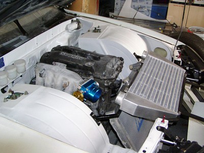

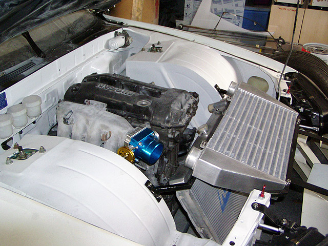

Re: Upravy prednich podbehu pro vetsi kola
co se ti nelibi na mojich
pokud je tam nebudes varit me se hodej na s13,5
mi je muzes poslat z5
udelej ja takto
udelej ja takto

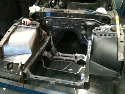

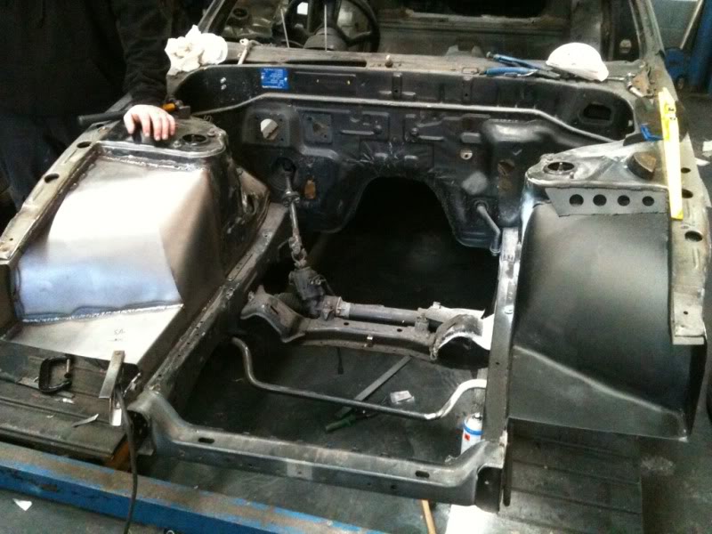

Na DW to prerabali.... Mozna tam aj najdes to slovo podla ceho hledat dal.....
http://www.driftworks.com/forum/drift-c ... jzgte.html

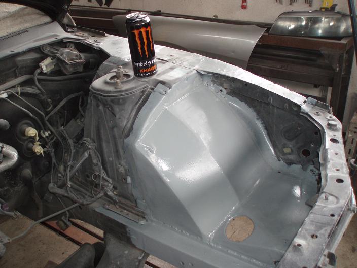

Ja sem to robil podla seba. Chcel sem to zvacsit hlavne hlavne v mistach kde to tomu kolu vazne zavadza ale chcel sem zachovat tvar pro expanzku a misto pro filtr a nadobku na servo....

to prvni je v predklasteri na r33 si tam zajed s flexou

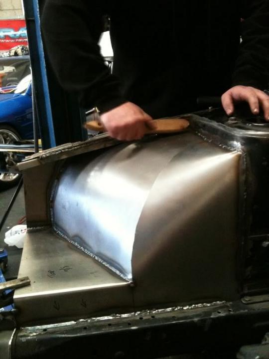

to pude s flexou,to prostě si vymysli tvar a něco jak má jimmbo se ti povede určitě bez buchví jakýho vercajku.Nejlepší je si udělat ten boční profil a pak postupně bodovat a zahýbat a pak do toho zas mužeš třeba řiznout někde a upravit tam třeba vybraní - tak bych to dělal já.A pak si trochu zabrousíš a nemuže se to nepovíst snad

to prvni neni 200sx ale r32 kde bylo vse jinak
vcelku naradi neni potreba staci kus trubky nebo kolo podle nej to ohnes bok -ja hlavni tvar vemu na pakovkach a zbytek dostrihavam ruco misto pakovek jde pouzit flexa + plochac plochacem si udelas pravitko a podle toho jezdis kotoucem tak rezu plechy 2az 15mm
ale cele si to ce udelat s kartonu a pak podle toho plech vytvarovat pak to spon vypada jak prace a ne prasarna
