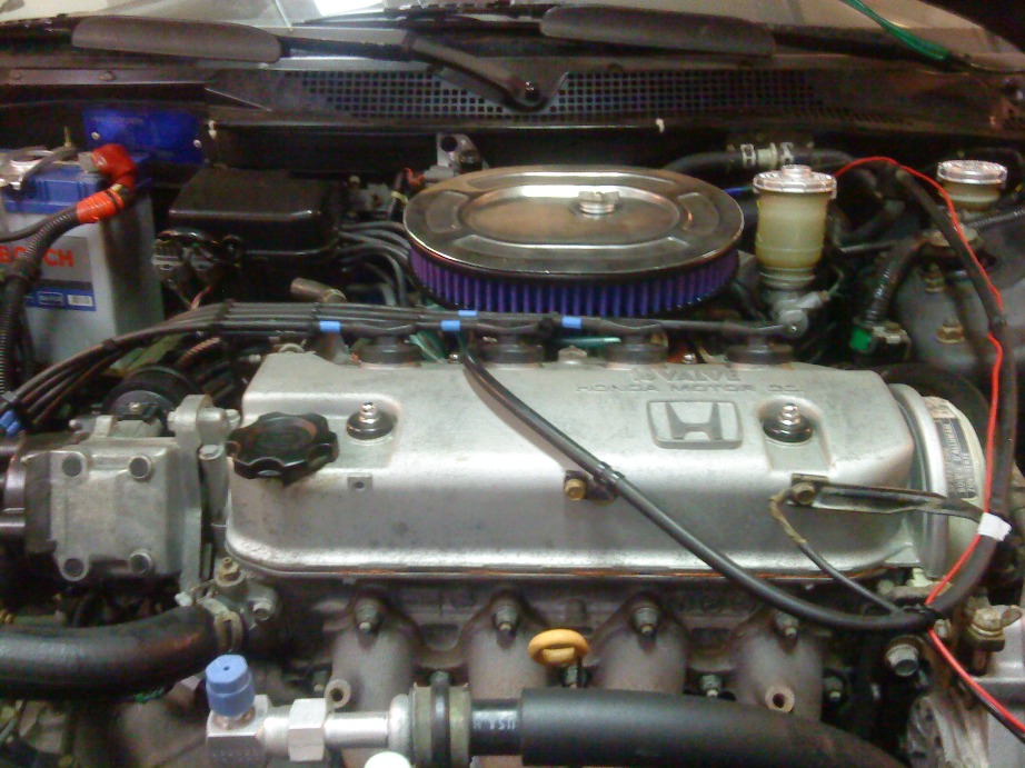

Dokazal by mi nekdo rict/ukazat jak je vyreseny aby treba pri hustym desi se mi netopil motor vodou? Pojedu 120km/h budu mit 3.500ot, bude to stihat zrat, ale kdyz vyradim a otacky spadnou na 800, tak co? Jak to vyresit?

mas nejakej nakres? nebo spon popis jak to funguje. Nebo to nakresli v malovani prosim, hledal jsem princip na netu asi 3/4 hodiny a nic.
Re: Sání na kapotu vs. déšť
Obrazek zrovna nemam. Ale kdyz kouknes pod kapotu Fabie Tak sni vede do chladicove steny a tam je nacvaknut odlucovac.
Da se rici, ze to je takovy rozdvojka. Tezka voda pokracuje rovne dolu a motor nasava vicemene jen vzduch.
Jinak diru na kapote mivali nejake peugeoty co si pamatuju.
BTW nemas lepsi udelat nejakej snorchl sani dopredu?

Mam totiz karburatorovyho civica, kterej ma peknej ovalnej filtr, tak jsem si rekl, ze zaexperimentuju a udelam ho na styl old america
Ale resim ten prisun vzduchu. Na plno forech jsou jen pitomci kteri koupi falesny sani a prilepi to na kapotu, tady jsou i tech. zamereni lidi, proto to resim zde.

Nema to zadny vyznam. Nech to tak, jak to je...

když uděláš klasickou kapličku nebo něco běžnýho tak bys musel přece brodit řeku abys to utopil + ještě perforovaní něco pochytá,a nebo tam dáš nějakou příčku abys to odklonil.MOc s tím nevymyslíš nehrotil bych to,ta voda tam nastříká nějaká vždy i bez toho nádechu v kapotě. 2)Ten filtr je stejnak mastnej nebo nečím impregnovanej pokud je to k&n nebo podobnej a je to tak samo o sobě bariera.
