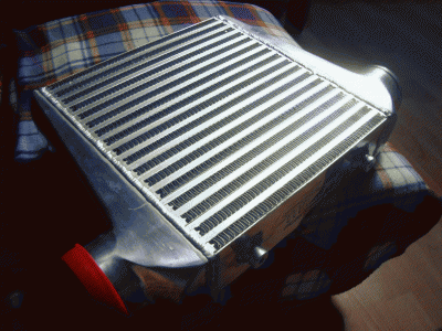

Tak já už ho mám doma není to teda na dvoukilo,ale jen ukázka jak vypadá - fmic.pl .Vzhledově pěkný kus hliníku,víc ale nevím co si o něm myslet,ať někdo porovná či napíše názor/srovnání s intercoolerem s ebay nebo odjinud.

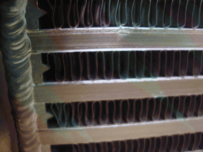

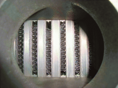

Ten vnitřek mě trochu zklamal,že není ta voština v některých řadách až ke kraji,jinak je to asi v pohodě.
