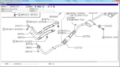

podle toho co jsem si auto prolezl a prohlédl rozkres obrázku z nissanu tak je výfuk bez pružného členu natvrdo na turbu je to tak nebo ne ?
auto má najeto už dost kilometrů může to být volným uložením motoru ? nebo jen prostě nechat srovnat obě příruby a nové těsnění ?

Vyfuk je na tvrdo ale u katu je jeste pridelan napevno k prevodovce (pokud to neschnilo ci nechybi). Az za tenhle spoj se kdyztak dava vlnovec.
Tesneni jsem menil nekolikrat. Parkrat mi prasknul steft, kdyz chybel zajistovaci plech matic, tak se jeden steft vytocil a naposled se na svodech poskodil zavit a jeden steft uz moc nedrzi.
Neskodi zkontrolovat rovinnost prirub.
