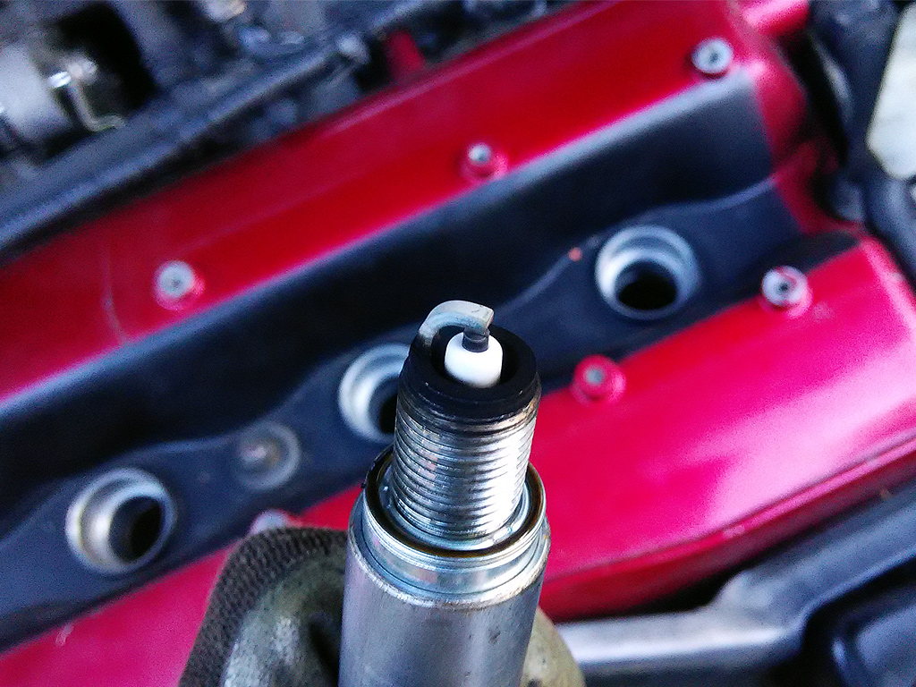

Mam tady mensi zadrhel s SR20DET z GTiR, ktery se mi zatim nepodarilo vyresit. Auto do 4tis. ot. normalne zrychluje, ale pak uplne ztrati dech...
Co jsem zkousel:
- nove svicky NGK BKR7E (vsechny opalene stejne)
- novy palec/vicko

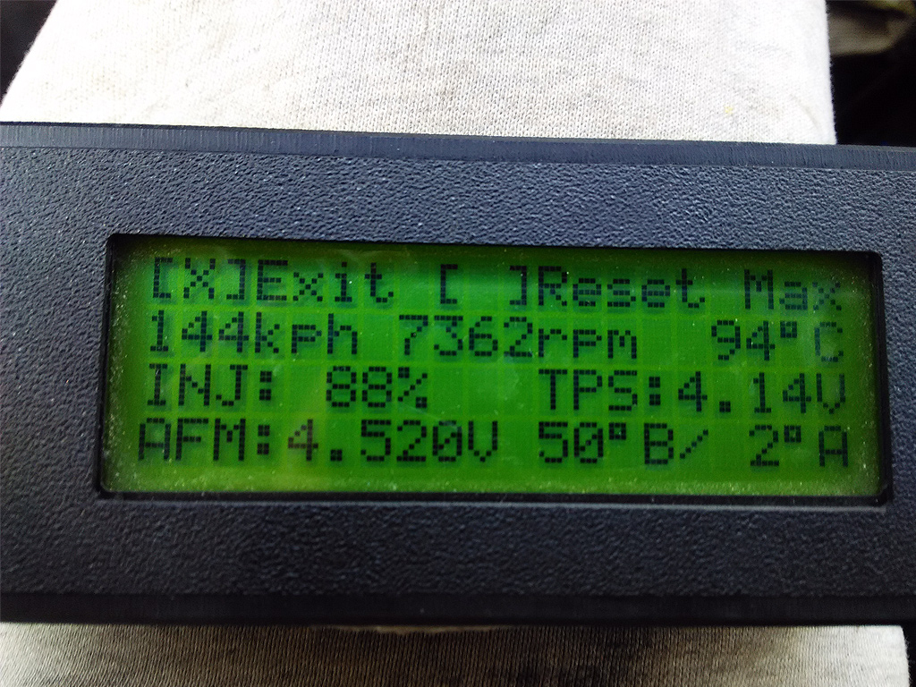

- ECU hlasi chybu senzoru klepani, ale to by melo maximalne snizit predstih ale Datascan presto ukazuje 50° (hadam ze seriovych mechanickych 20° + 30° ECU)
- dle Datascanu vstriky jedou na 88%, coz se mi zda moc vzhledem k seriovym "220hp" a 444cc vstrikum

ako prve skus dat odtrh sviecky na 0.8mm, mohlo by to byt vynechavanie zapalovania (ak to bude tym, odporucam upgrade cievok na VAG a odtrh spat na 1.1), co sa tyka udaju o predzapale, v oblasti kde turbo tlaci max. tlak je realny predzapal tak max. 10st, 30st je predzapal jedine v oblasti s negativnym tlakom v sani. Ale ako uplne prve pories ten knock senzor.

Svickama to podle me nebude, mel jsem tam i origo NGK a to same... civky asi neprojdou, tohle SRko ma rozdelovac.

nie svieckami, ale ich odtrhom, uplne vazne to skus, kludne moze byt zla cievka... pokial je zly pristup ku knock senzoru, mozes pouzit 500kohm rezistor priamo na konektore ecu medzi pinom pre knock a zemou, tym simulujes funkcny knock a vymazes chybu.
