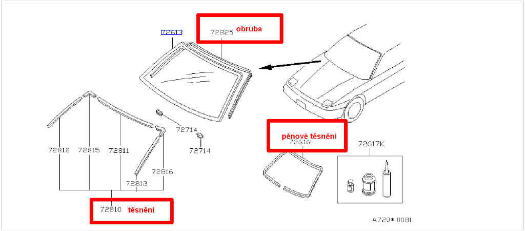

Takže pro představu, jelikož tady neuspěju, musel jsem oslovit BSAUTO Brno, odpověď následující:
obruba čel. skla - 7272535F10 - 1585,- s DPH
těsnění čel. skla - 7275052F10 - 8903,- s DPH (sada)
těsnění čel. skla - G271689901 - 938,- s DPH
Všechny ceny jsou včetně DPH a díly jsou dostupné do dvou dní.
Nejde uplatnit sleva, jedná se o díly karoserie, na které se sleva nevztahuje.
Takže celkem 11.426,-

ten bauset jde nahradit univerzálním třeba z vw transportera, ale lepí to pod sklo tuším

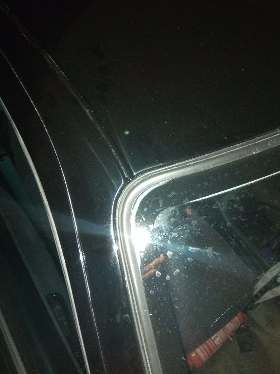

Tohle vypadá super! My použili bauset z transportera a máme problém, že to právě v těhle rádiusech na koncích okna vůbec nesedí u kastle, ale ohnul se směrem k oknu a vznikla tam docela mezera. Tohle vypadá, že sedí skvěle. Máš nějaké info o tom bausetu, co je to přesně zač? Výrobce, kód, prodejna nebo něco takovýho? Díky.
Re: K: Těsnění čelního skla
Je to z autosklo Slezská přišel jsem tam a vybral jsem si... Bohužel nic víc nevím

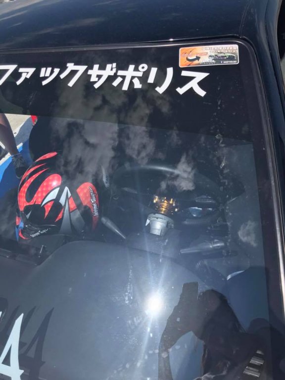

Viem že vela ludi zhana bauset, včera som narazil na info že sa da použiť z Mazda 6 rv.2002.
Tiež som si to včera kupil ale kedže ešte dlho nebude namontovaný prikladam foto od chalana ktorý to písal a má to nahodené.
