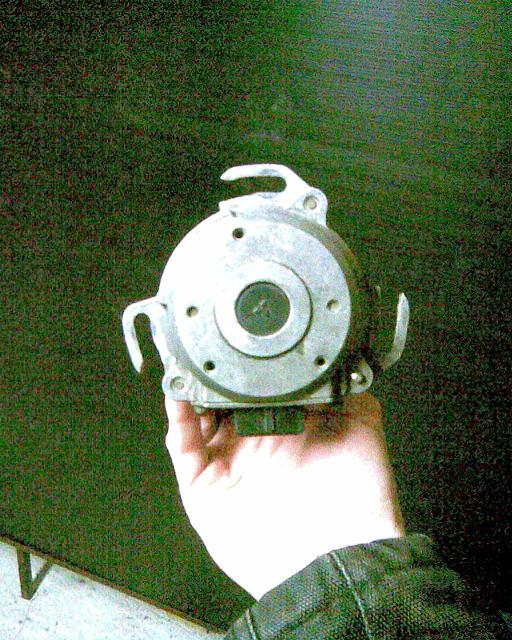

Já tu mám pro změnu cas který prošel "tuningem" na slovensku prostě tunerům nestačí tovární rozsah nastavení předstihu a tak pro jistotu nepoužívají centrující čepy, lámou D výstupky a pak na casu propilovávají díry z uzavřených "O" na otevřené "U" ve snaze nastavit předstih tak aby to vůbec šlo nastartovat... Aby to nevypadalo, že jsem zaměřený proti SK, tak v ČR máme samozřejmě takových tunerů taky mraky.

U mě konkrétně to bylo způsobený absencí jednoho ze dvou středících tunýlků který procházejí z hlavy skrz plech za rozvody do deklu rozvodů.
Ilustrační...
Ilustrační...
Re: Příčiny poškození CAS a hanacího ozubení vačky

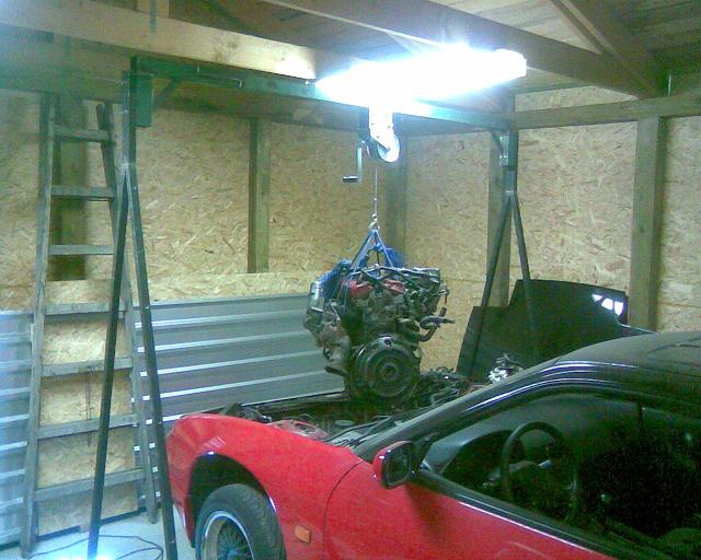

Cpal jsem fotky do pc a tak jsem si vzpoměl na ten CAS a KO CAčko na kterém byl... Jo a hodil by se mi jeden ten centrující dutý čep, ale možná půjde koupit i někde v železářství? Myslel jsem, že ho použiju z toho ko motoru ale tam projistotu nebyl ani jeden
